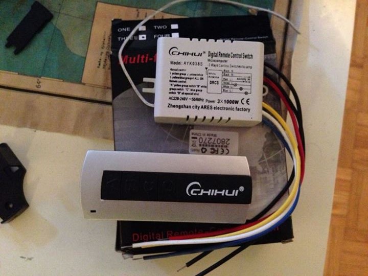

Pósturaf Viktor » Mán 11. Nóv 2013 20:51
Svona lítur rofinn út sem um ræðir... en ég verð bara að vona að tollurinn hleypi þessum kína-vörum í gegn, þær eru oftar en ekki CE merktar, allavega hefur aldrei neitt stoppað hjá mér, sem ég panta frá Kína. Hef aldrei pælt í þessu og hef pantað tugum sinnum frá Kína :money

Pósturaf Viktor » Mán 02. Des 2013 13:09
Viti menn, þráðlausu rofarnir eru komnir, CE merktir ;)

Pósturaf dori » Mán 02. Des 2013 13:35
Sallarólegur skrifaði:Viti menn, þráðlausu rofarnir eru komnir, CE merktir ;)
"China Export"?
