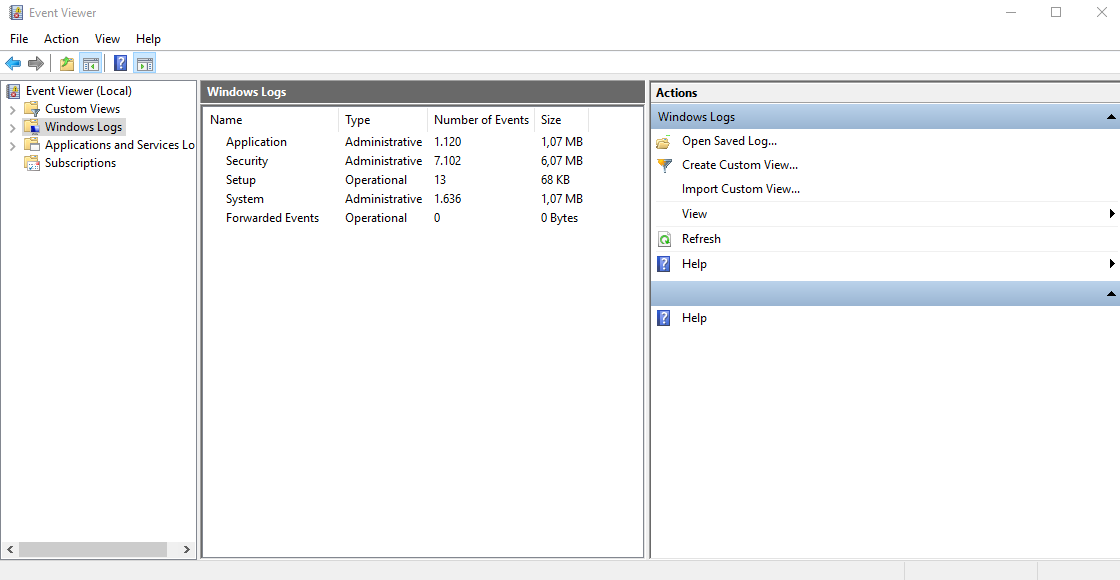

*Sigh* Jæja..... nú hefur vandamá risið enn og aftur. Ég get staðfest að það lýri út fyrir að Overwatch sé að valda þessu. Gat spila Fallout 4 bara fínt í gær, alveg 3 tíma. Spila Overwatch í minna en korter og þetta gerist aftur. Speed fast í 0.76GHz. Þetta hefur gerst öll hin skiptin líka meðan ég er að spila Overwatch. Ég náði því miður ekki að kíkja á hitana.
Var að kíkja aftur í task manager og þetta er í 4 núna, ætla að have speccy opið núna
Tonikallinn
Póstar: 660
Skráði sig: Sun 12. Jún 2016 01:34
Reputation: 29
Re: CPU speed of látt?
Pósturaf Tonikallinn » Fös 23. Des 2016 21:49
Og svo er það þetta, formattaði í gær
