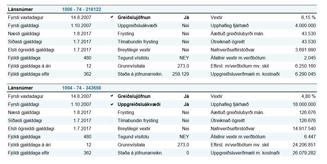

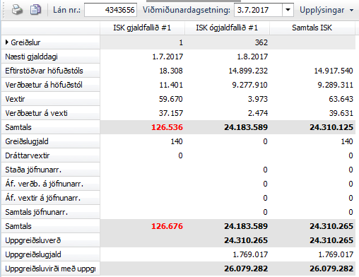

nidur skrifaði:Og staðan hjá Guðjóni er nokkuð góð, þar sem hann á 50%+ í fasteigninni og þótt að lánin hafi hækkað um 6-7M þá hefur húsnæðið hækkað 3-5x meira á tímabilinu. Ég held að það sé fínt að endurfjármagna þetta og tryggja sig fyrir næstu kreppu.
Ekki gleyma að á þessum 10 árum þá er ég búinn að greiða 120 afborganir og fá 3.057.000.- "leiðréttingu" inn á lánið, þrátt fyrir að vera tæknilega búinn að greiða alla lánsfjárhæðina til baka þá skulda ég alla upphæðina plús 10 milljónir með uppgreiðslugjaldi.

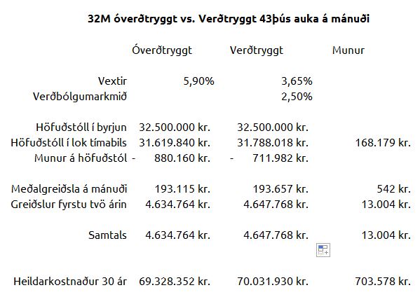

Cascade skrifaði:Það er ekkert hægt að bera saman 2 lán þar sem þú borgar 190þús af öðru en 150 þús af hinu
Þetta er alveg satt hjá þér og hérna er nýr reikningur, þar sem sett er aukalega 43þús á mánuði til að nánast matcha hitt.
Sem að það gerir auðvitað, það er nánast enginn munur á vöxtunum á þessu út tímabilið og þú ert að borga það sama.
En höfuðstóllinn er bara varinn í því óverðtryggða, og upphæð greiðslu breytist ekki nema þegar vöxtum er breytt á nokkra ára fresti.
