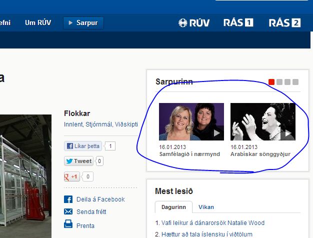

Ég á í vandræðum með slides á www.ruv.is nánar tiltekið þegar frétt er skoðuð og það birtist leiðinlegt slides til hliðar með kynningum á dagskrárliðum. Ég reyndi að blocka það og sem tókst en ekki án hliðarverkanna.
Það væri ágætt að geta losnað við þetta.

Ég er ekki alveg að átta mig á því hvað þú átt við, geturðu tekið screenshot?

Pósturaf Viktor » Mið 16. Jan 2013 14:02
gardar skrifaði:
Heliowin skrifaði:Ég á í vandræðum með slides á www.ruv.is nánar tiltekið þegar frétt er skoðuð og það birtist leiðinlegt slides til hliðar með kynningum á dagskrárliðum. Ég reyndi að blocka það og sem tókst en ekki án hliðarverkanna.
<DIV
class="kubbur kassi myndbond" >
Þetta kemur alltaf upp aftur hjá mér... mjög pirrandi.

Það er nú bara vegna þess að sarpurin er "ekki auglýsing"
Og því virkar ekki þessi hefbundna leið til þess að loka honum
Póstar: 6844
Reputation: 953
Re: Íslenskir Adblock Plus filterar
Pósturaf Viktor » Mið 16. Jan 2013 15:01
playman skrifaði:Það er nú bara vegna þess að sarpurin er "ekki auglýsing"
AdBlock veit ekkert um það hvort þetta sé auglýsing eða ekki. Og jú, tæknilega er þetta auglýsing.
Þetta blockar myndirnar, en ekki boxið sjálft:
<DIV
class="myndbond-efst" >
Heliowin
Póstar: 706
Skráði sig: Fös 11. Nóv 2005 11:33
Pósturaf Heliowin » Mið 16. Jan 2013 15:54
Ég er búinn að finna út hvernig á að blocka þátta kynninguna á Rúv vefnum.
Element Hiding Helper for Adblock Plus felur boxið sjálft.
ruv.is##.kubbur.kassi.myndbond

Pósturaf playman » Mið 16. Jan 2013 19:33
Sallarólegur skrifaði:
Það sem ég átti við var, þegar að þú ætlar að loka á auglýsingar á síðu er hin hefbundna leið að gera eftirfarandi t.d.
||mbl.is/augl/
||spegill.is/skrar/augl
Heldur þarftu að fara aðraleið að því að loka á þennan glugga, þar sem hann er ekki partur af t.d. ruv.is/skrar/auglysingar
Og ég sagði heldur ekki að adblock viti hvað eru auglýsingar og hvað eru ekki auglýsingar.
Það var ástæða fyrir þvi að ég setti "" á "ekki auglýsing"
Þetta er ekki hefbundin auglýsing, heldur er þetta partur af síðuni sem er verið að "auglýsa" rétt eins og spjall takkin, reglu takkin og allir hinir
hérna fyrir ofan, nema bara með mynd.

Auglýsing þarf ekkert að vera á einhverju sér path-i eins og /augl/
flest allir sem reyna að sporna við því að auglýsingarnar þeirra séu blockaðar reyna einmitt að fela þær á einhvern hátt inni í kóða síðunnar.
Í þessu tilfelli er ég þó á því að ekki sé um auglýsingu að ræða heldur valmynd/flýtivísa innan síðu rúv og mun þessi regla því ekki rata í filterinn minn.
