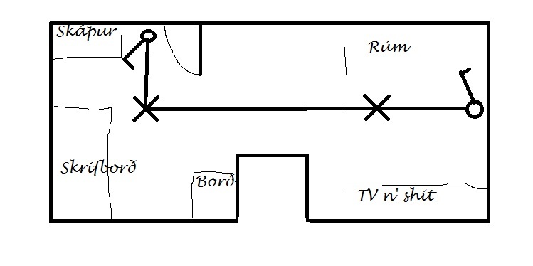

Sæl verið þið. Fékk þá frábæru hugmynd að samtengja ljósin í herberginu hjá kærustunni þar sem það eru 2 rofar og 2 ljós og einn rofi virkar á eitt ljós.
Var geymsla og þvottaherbergi en veggurinn á milli var rifinn niður og breytt í 1 herbergi.
Frekar þreytandi að þurfa að standa upp og labba hinumeginn í herberginu til að slökkva ljósið útaf maður gleymdi því. ](*,)
Hérna er teikning af herberginu og hvernig lagnirnar eru
hvernig væri hagkvæmast fyrir mig að tengja ljósin saman svo að báðir rofarnir virki á bæði ljósin?

Þarft að kaupa tvo samrofa og bæta við vír á milli ljósanna. Hentugast að kaupa samrofana og fá síðan bara rafvirkja í að víra þetta rétt. Ætti ekki að taka meira en tvo tíma fyrir fagmann. Klukkutíma ef það er auðvelt að draga í rörin.

er rafvirki sjálfur en er eitthvað tregur í dag... :face
er með 2 samrofa en vantar bara að vita hvaða vírar koma frá hverju og í hvað.
edit: giska að núna sé fasi í rofa, millilína frá rofa í ljós og núll frá ljósi báðu meginn en er eitthvað tregur að vita hvernig þetta á að vera með báða rofana á bæði ljósin.

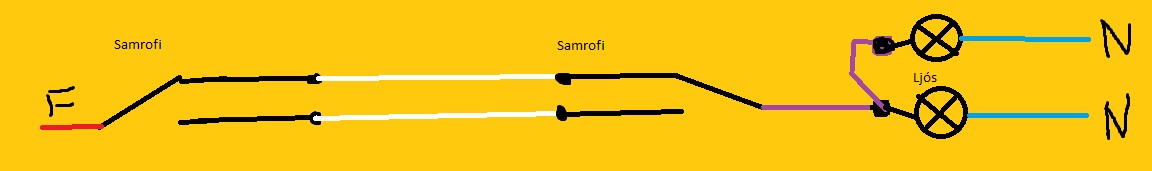

Held að ég sé að skilja þig rétt að þú viljir geta slökkt bæði ljósin á báðum stöðum.
Ef það er málið þá þarftu að gera eftirfarandi:
2 samrofar.
Fasi inn á annan þeirra (rauður, brúnn, svartur)
Út frá honum 2 hlaupalínur yfir í hinn rofann, (hvítar, gráar)
Frá seinni rofanum millilína (Fjólublá) yfir í ljósin.
Núll (Blár) tengist svo hinu meginn á ljósin.
Tengimyndinn lýtur allaveganna svona út.

Ég var að of flækja þetta svo mikið að ég veit ekki hvað... :fullur
redda þessu first think tomorrow.
takk allir :)

Afskaði hvað hæfileikarnir minir i paint eru litlir en held að þetta litur einhvern vegin svona

[img]http://s16.postimage.org/l4b848fqd/Herbergi.jpg[img]
Var nóg fyrir mig ad fa rofateikninguna en þetta er glæsileg teikning hja þer :)
Og takk fyrir effordid ad teikna þetta upp fyrir mig :)
