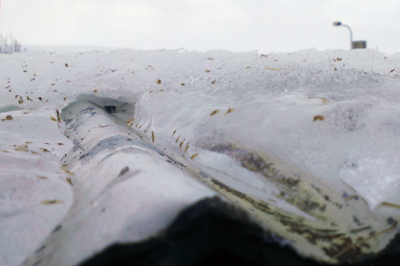

Þannig er mál með vexti að ég þarf að koma hita undir bárur á þaki. Þakið hallar of lítið og þegar miklir umhleypingar eru á veturna, þá myndast klaki þar sem þakið slúttar út af. Þessi klaki er sem tappi og þegar þiðnar, þá myndast vatn á þakinu sem klakinn stoppar. Vatnið fer eðlilega niður á milli bára sem og niður með nöglum, en þá lekur niður í íbúð.
Hugmyndin er að hafa grannan vír sem lagður eru í lykkju undir báruna og yfir þar sem þakið er yfir íbúð.
Mín fyrsta hugmynd var að nota 12v, 1-2A eða um 12-24W. Láta þann hita liggja undir eins og fjórum bárum, allt að 50cm langt undir. Nota þessa síðu til að reikna út viðnám í vír.
En svo datt mér í hug að nota hreinlega 220V og venjulegan dimmer. Hvað segja menn sem hafa einhverja reynslu af þessu.
Að sjálfsögðu mundi ég jarðtengja til vara þakið sem og að hafa öryggi fyrir framan spennu-breytir/dimmer sem mundi slá út ef orkan fer upp fyrir x-magn.

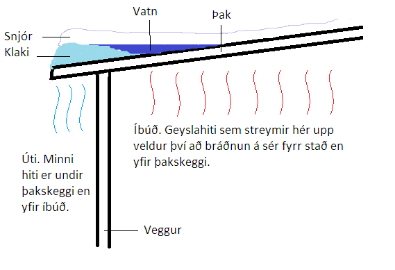

Vissulega faktor en samt ekki alveg svona einfalt.
Málið er að á daginn er kannski 0-5 stiga hiti. Ef mikill snjór er á þakinu, þá eðlilega fer hann að þiðna og þá fyrst yfir íbúð en engu að síður lekur ekkert á þessum tímapunkti. Ef bráðnunin er það mikil að vatn myndast, þá rennur það fram af þakinu enda ekkert sem stoppar það í sjálfu sér. En, síðan kemur nótt og þá er oftast kaldara, kannski -5 til 0 gráðu frost. Þá frystir fyrst það sem er á þakskegginu. Það er, snjórinn sem var byrjaður að bráðna fyrr um daginn breytist í klaka, eðlilega neðst og við báru. Þakskeggið er nefnilega með snertiflöt við loftið bæði að ofan og neðan, tvöföld kæling.
Kælingin virkar ekki eins á þakinu. Enda getur kalt loft aðeins leikið um þakið ofanfrá þar sem snjór er ofaná sem að auki, einangrar vel, fyrir utan, að það kemur alltaf geislahiti upp frá íbúðinni. Nú, síðan endurtekur þetta sig í nokkra daga. Þýða á daginn, frost á nóttinni. Við þessar aðstæður þá myndast ís-tappi þarna yst á þakskegginu. Og ef það kemur svo asahláka á eftir svona tíðarfari eins og hefur gerst hér fyrir norðan síðustu ár, oftast kringum áramótin, þá þiðnar þessi "tappi" miklu síðar en það sem er yfir þakinu.. og þá fer að leka. Auðvitað gæti komið frost kafli en það breytir ekki öllu. Klakinn á þakskekkinu er mun þykkri en klakinn á þakinu sjálfu og þegar hláka kemur, þá eru þessar aðstæður í raun alltaf fyrir hendi.
Oftast hef ég sloppið við að gera tvær rásir í klakann sem myndast á þakskegginu.
Albest er að setja nýmóðins þakdúk á svona flatt þak. Járn og lítill halli í snjóþungu umhverfi.. passar ekki.
Mun alveg örugglega setja dúk á þetta þak síðar.

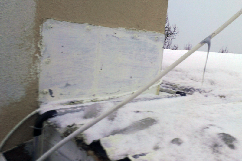

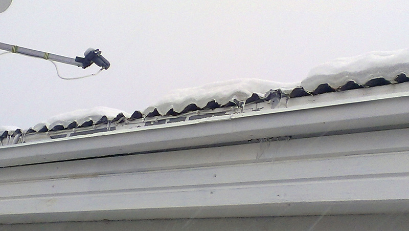

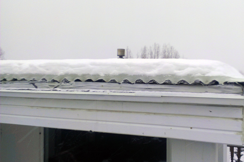

Setti þetta upp nú síðla sumars. Fékk flottan vír hjá Íshúsinu, keypti mér 16mm álrör, bútaði niður í 8 búta sem voru um 60cm langir. Þræddi vírinn inn í og lokaði með úritan kítti. Hafði um 70cm á milli stanga sem voru stungnar undir báruna og yfir þakið sitt hvoru megin við stropminn. Í kringum strompinn beygði ég rör (eftir að hafa hitað) og lét leiðara í mjúkri slöngu liggja í niðurföllin sitthvoru megin við strompinn. Mynd 3.
Síðustu daga hefur komið hellings snjókoma og dagana á eftir jafnvel rigning ofan á þakið. Síðustu daga hefur verið frost og var rúm -10°c í gær, 10.nóv
Svona lítur þak-endinn með engum hita út í dag:
Svona lítur hann út með hita undir:
Það eru komnar rákir og veruleg bráðnun undir snjóþekjuna.
Svona lítur þetta út í kringum strompinn:
Þegar næsta asa-hláka kemur, þá er ljóst að rákirnar hreinsast af þeim litla klaka sem fraus þar í síðustu frostum og í það minnsta á sama tíma og klakinn fer að bráðna á þakinu, jafnvel fyrr enda sést það mjög vel á myndunum að bráðnunin er meir yfir þakskegginu en á þakinu sjálfu. Það þýðir að þegar vatn myndast á þakinu, þá verður ekki tappi lengur, heldur í það minnsta 10 rákir (8 stakar og tvær í kringum strompinn) sem leiða vatn niður í rennu.
Held barasta að þessi aðgerð hafi gengið upp 100%

Aldeilis test á þetta í gærkveldi. Kom asahláka. Mjög fljótt eftir að hlákan byrjaði sem bráðnun átti sér stað upp á þaki. Á tímabili mátti heyra í niðurfallinu eins og það væri rigning úti.
Fór núna áðan að skoða þetta og tók m.a. þessa mynd:
Þarna má sjá hvernig þetta virkar. Þar sem klakinn er ekki alveg bráðnaður þá liggja göng undir klakann sem veita vatninu fram.
Er með rör í rennunni sem og 30cm ofan í niðurfallið.
Stóðst allavega þessa raun.

Ál er góður hitaleiðari og svartur litur lætur það drekka í sig sólargeisla.
Stöngin getur etv náð að bræða rás inni í klakanum og vatnið lekur niður.
Að bora mörg lítil göt á stöngina (ef rör) gæti svo bætt virknina...
edit: einnig setja nokkur dragbönd á stöngina svo hún snerti ekki þakjárnið
