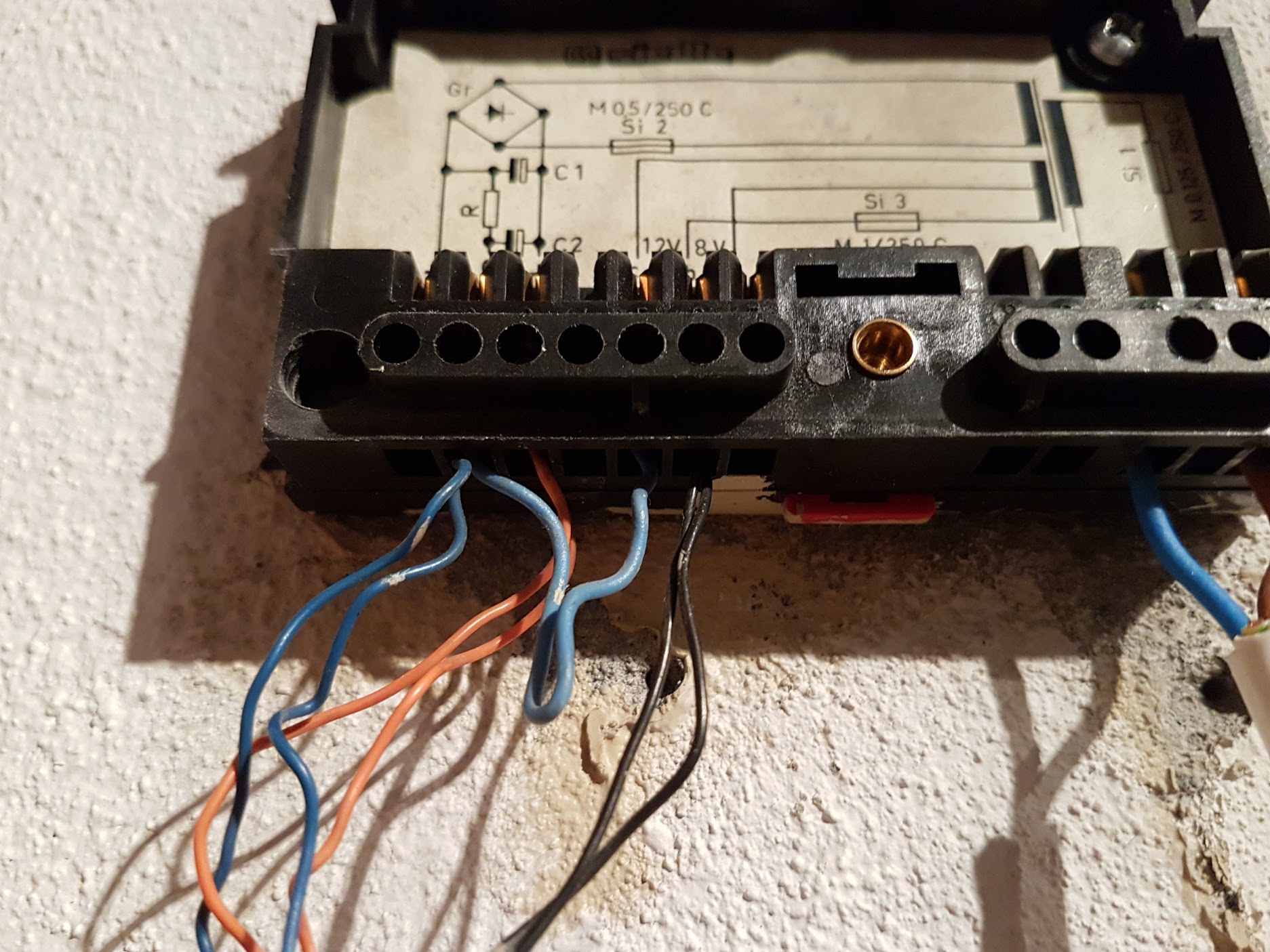

Ég er með gamlan SIEDLE dyrabjölluspenni hjá mér. Það eru nokkrir vírar tengdir úr honum og skv. mælingu gefa bæði svartur/blár og svartur/orange c.a 14VAC straum (Spennirinn er rated á 12VAC)
Sjá mynd
Og:
Ég kann ekki að lesa almennilega úr diagraminu sem er þarna fyrir ofan, er aðallega að spá í hvort það sé einhver munur á þessum tveim pörum, þ.e svartur/blár og svartur/orange? Eins og ég segi fæ ég c.a 14VAC úr þeim báðum. Ég er auðvitað ekki að tala um svera bláa lengst til hægri, það er 220VAC input-ið.

Blár orange gefur þér DC, blár svartur gefur þér AC

Takk, stemmir skv. mælinum :-)
Fæ kannski að skjóta annarri spurningu á þig, ég er með segulrofa í útidyrahurðinni, hvort ætli hann taki AC eða DC? Er einhver regla í þeim efnum, eða kannski bara allur gangur á því?

bæði AC og DC virka á segulopnara en það er hugsanlega betra að nota AC vegna þess að þá heyrist greinilega meðan hann er að fá straum.

Eitt í viðbót, ég er með þetta tengt núna í DC og það virkar alveg en það heyrist auðvitað ekki þetta týpíska suð sem heyrist í segulrofum þegar þeir eru tengdir við AC og maður hleypir á þá rafmagni. Ef ég tengi þetta við AC spennuna þá "virkar" þetta, þ.e segulrofinn opnast en svo springur jafnharðan öryggið í spenninum. Þetta er svona lítið 250mA öryggi (gler-sílvaningur). Veit ekki hvað þessi öryggi kallast á íslensku. Ætti mér að vera óhætt að prófa að setja aðeins stærra öryggi í þetta eða er eitthvað annað í gangi? Þegar gamli ónýti dyrasíminn var tengdur við þetta, þá virkaði segulrofinn alveg á AC spennu (suðaði í honum). Kannski var eitthvað viðnám dyrasímanum eða annað sem gerði það að verkum að þetta virkaði, en núna er ég bara að tala með rassgatinu og veit ekkert hvað ég er að bulla :-)

Þegar spólan losar orku og lendir á negatívum eða posítívum fasa. Þarf að nota búnaðinn eins og hann er hannaður fyrir, þú setur ekki stærra öryggi en framleiðandi setur í sína vöru.

hagur skrifaði:Eitt í viðbót, ég er með þetta tengt núna í DC og það virkar alveg en það heyrist auðvitað ekki þetta týpíska suð sem heyrist í segulrofum þegar þeir eru tengdir við AC og maður hleypir á þá rafmagni. Ef ég tengi þetta við AC spennuna þá "virkar" þetta, þ.e segulrofinn opnast en svo springur jafnharðan öryggið í spenninum. Þetta er svona lítið 250mA öryggi (gler-sílvaningur). Veit ekki hvað þessi öryggi kallast á íslensku. Ætti mér að vera óhætt að prófa að setja aðeins stærra öryggi í þetta eða er eitthvað annað í gangi? Þegar gamli ónýti dyrasíminn var tengdur við þetta, þá virkaði segulrofinn alveg á AC spennu (suðaði í honum). Kannski var eitthvað viðnám dyrasímanum eða annað sem gerði það að verkum að þetta virkaði, en núna er ég bara að tala með rassgatinu og veit ekkert hvað ég er að bulla :-)
er það SI1, 2 eða 3 sem gefur sig?
SI3 virðist eiga að vera 1A, prófaðu að setja 8v ac á opnarann, lægi spenna er minni straumur, ef hann virkar á 8v og öryggið heldur ertu kominn með lausn.

Pósturaf jonsig » Lau 01. Okt 2016 11:39
Þú getur fengið þrjár mismunadi ac spennur með að tengja á útganga a,b,c. eða 8,12 og summu þeirra.
Fyrst sýndist mér "a" vera common en það getur ekki verið því fuse þarf alltaf að vera tengt. Soddan silly merkingar á þessari teikningu.
Þú gætir prufað að tengja hurðarjárnið í b,a ef þú hefur þetta tengt núna í b,c til að lækka strauminn.
Annars eru svo ruglandi merkingarnar þarna að ég mundi athugaþetta með AVo mæli fyrst, gleröryggið ,líklega 20mm er sett þarna til að vernda spenninn ekki buzzer járnið.
Heyrðu, já það er Si3 sem gefur sig og það er rétt, skv. skemanu á að vera 1A þarna en það er bara 0.25A öryggi í honum eins og er :-k Það hefur líklega einhverntíman farið og einhver sett of veikt öryggi í stað þess gamla. Ég ætla að prófa að redda mér svona 1A öryggi, þá er ég viss um að þetta virki rétt.
Ég prófaði að tengja opnarann á 8VAC og það var eins og það væri ekki nóg fyrir hann, rétt suðaði en virtist ekki ná að opna. Öryggið hélt reyndar alveg.
