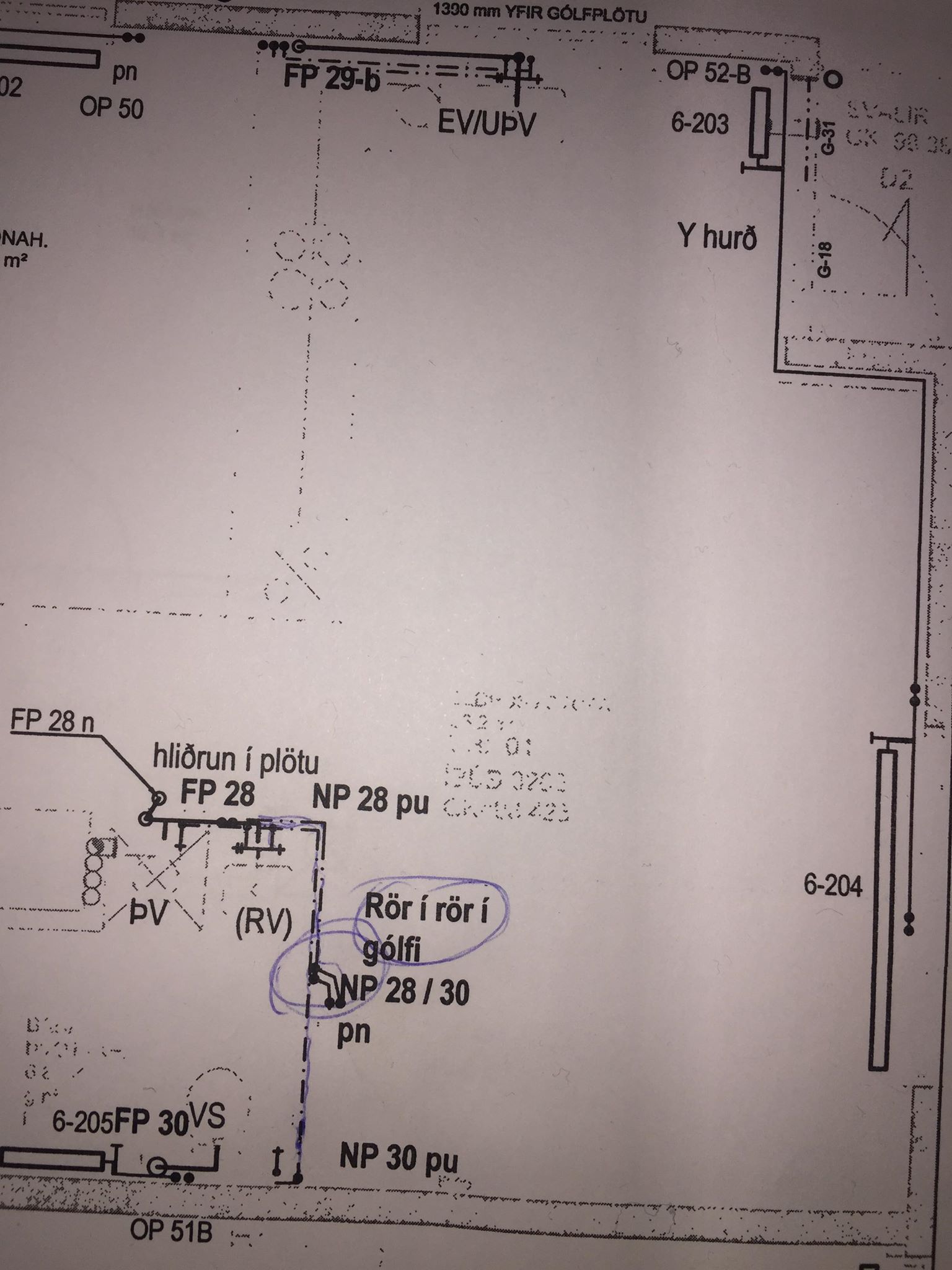

Á teikningu stendur eitthvað eins og "lagnir við gólf" eða "lagnir í gólf" en þær eru í 80-100cm hæð frá gólfinu, akkúrat þeirri hæð sem eðlilegt væri að hafa sjónvarpið sitt...

Smelltu bara inn mynd af teikninguni og setttu x þar sem borað var.

andribolla skrifaði:Smelltu bara inn mynd af teikninguni og setttu x þar sem borað var.

Þar sem þu gerir hring utanum röralögnina liggja þau loðrett. Og ekkert sem segir til um það hvar i veggnum þau eiga nakvæmlega að vera +/- 50-100cm
Og þar sem þessi rör liggja niður i golfplötuna eru þau i öðru röri svo hægt se að skipta um þau ef þau skemmast

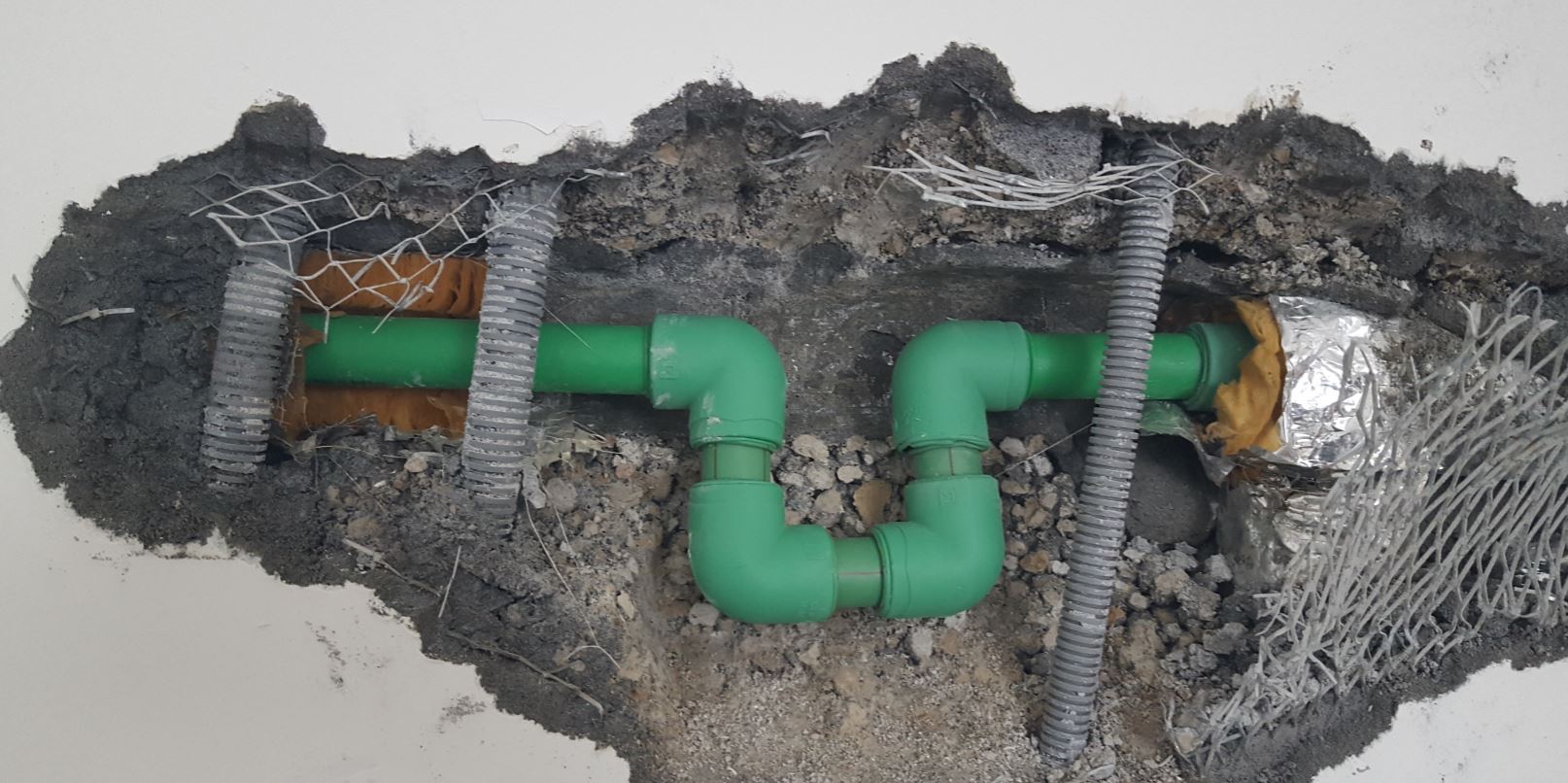

Lykkjan er viðgerðin, það er rör sem kemur upp úr gólfinu hægramegin í gatinu.
Þetta er svolítið magn af lögnum á vegg þar sem fyrirséð er að fólk hengi upp sjónvarpið sitt.
