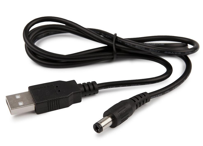

Sælir.
Mig vantar að hlaða starttæki með 12V kapli í USB.
USB portið á tækinu er orðið wonky og virkar ekki lengur.
Veit einhver hvar ég fæ svona á landinu?
p.s. Þetta er fyrir fyrirtækið sem ég vinn hjá, annars myndi ég panta sjálfur að utan.

Sækiru 12V úr usb socket?? Best fyrir þig að tinkera nýjan sjálfur. Klippa usb af gamalli mús eða einhverju og færð þetta 5.5mm Dc jack í íhlutum

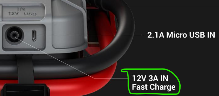

Æji, ég er ekki sérstaklega gáfaður.
Að sjálfsögðu vantar mig spennubreyti en ekki bara snúru.
Mig vantar sem sagt að geta hlaðið starttækið í gegnum þetta port:
Skýring 2020-07-22 230057.png (140.86 KiB) Skoðað 937 sinnum
Er þetta mögulega það sem ég er að leita að?
https://www.computer.is/is/product/spennugjafi-universal-5-12v-dc-36w-acpa004

Pósturaf jonsig » Fim 23. Júl 2020 00:00
1.Hugsa að rétti pinninn fylgi ekki. 2. Þetta eru ekki heavy duty spennar þetta iQ/nedis dót , svona 36W er meira eins og 25W þó myndi ég ekki hafa kínaspennir svo lestaðan lengur en korter :(
Síðast breytt af jonsig á Fim 23. Júl 2020 00:01, breytt samtals 1 sinni.

Ég vildi svo innilega að ég vissi hvað allar þessar tölur og hugtök þýða, en ég hef ekki hundsvit á rafmagnsfræði.
Þetta gengur væntanlega ekki?
https://www.oreind.is/product/spennubreytir-3-45-5-6-75-9-12-volt-15a-53997/
Output, max. amperage 1.5 A
Ef ég skil rétt, þá vantar mig upp í 3A.
