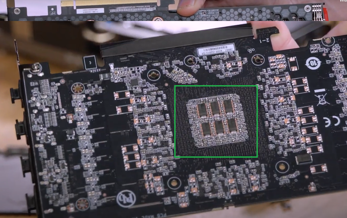

Á þetta ekki bara við sumar tegundir og bara þegar farið er yfir 2000mhz (stock er á bilinu 1910-1955 held ég)? Ef maður ætlar ekki að overclocka, er þá nokkur ástæða til að vera stressaður?
Tegundirnar sem eru seldar hér (Zotac) eru samt á þessum lista fyrir þá sem ætla sér að kaupa kort.

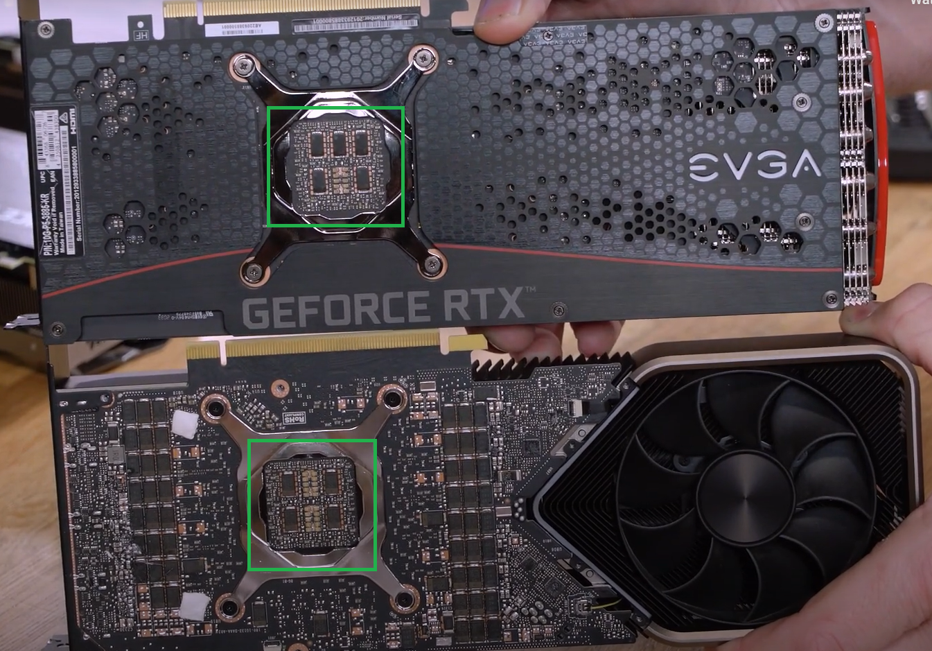

tl;dr sparað of mikið, setja bara þetta svarta og sleppa þessum 10 gulllituðu sem eru dýrari
Founders edition eru með 2 stykki gulllitaða
Það er í lagi ef það er 1 stykki gulllitaður
Kort sem hafa verið að crasha eru með 0 gulllituðum = Ráða ekki við GPU boost því það er of mikið suð í rafmagninu

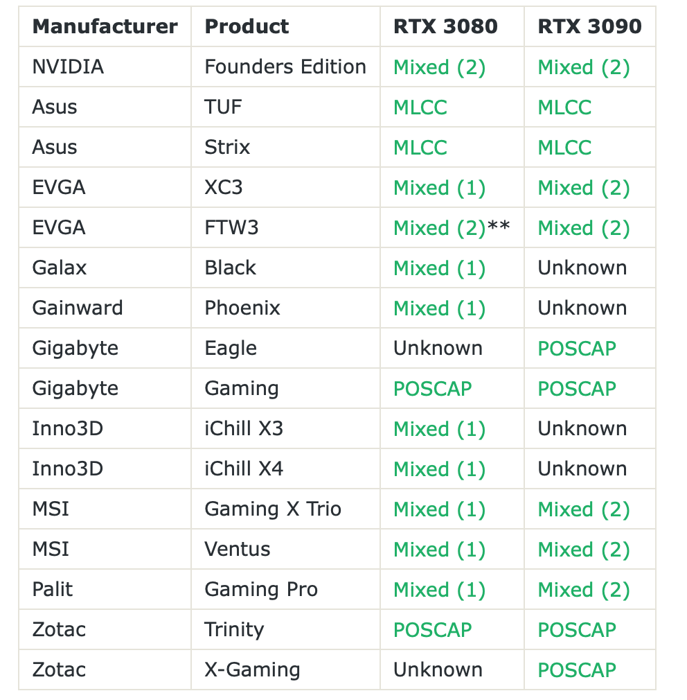

Hér er svo tafla yfir kort fyrir þá sem vilja bera saman:
https://old.reddit.com/r/nvidia/comments/izrexc/the_rtx_3080_launch_cant_get_any_worse_right_wrong/

fhrafnsson skrifaði:Hér er svo tafla yfir kort fyrir þá sem vilja bera saman:
Þá er komin skýring á því af hverju ASUS Strix kortið kostar 400K í Tölvulistanum.
**EVGA FTW3 - Early config with 6 POSCAPs is confirmed to be pre-production board per EVGA Jacob

Gigabyte gaf út tilkynningu sem gefur til kynna að poscaps séu ekki að valda þessu, amk ekki einir og sér
Sjá: https://www.kitguru.net/components/graphic-cards/dominic-moass/gigabyte-issues-statement-in-response-to-rtx-3080-3090-capacitor-controversy/
