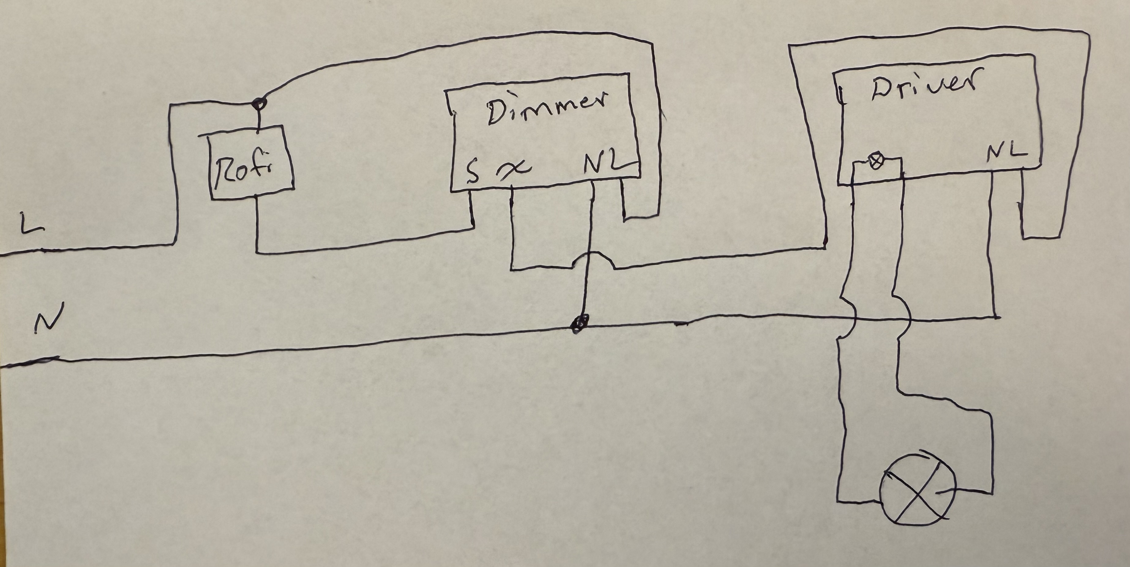

Sælir
Er með þrýstirofa og þarf að láta þennan dimmer og þennan driver vinna saman. Er þetta rétt hugsun hjá mér á teikningunni?

Nei engan veginn.
Tengir L og N inn á L og N á dimmer.
L inn á þrýstirofa, út af þrýstirofa inn á S á dimmer.
Út af dimmer og N inn á Pri á spenni, ljós á annan eða báða útgangana.
Ertu með halógen perur fyrir þennan spenni? Eða ertu að mixa LED perur inn á þetta?

Sem fagmaður á þessu sviði, þá myndi ég samt mæla með að fá fagmann í verkið.

Myndin tengir 230V við 12V :dissed
Ljósin tengjast SEC og engu öðru.
Afhverju skiptirðu ekki þessum ljósum út fyrir 230V?

TheAdder skrifaði:Nei engan veginn.
Takk fyrir þetta, er þetta þá málið?

Bingó
