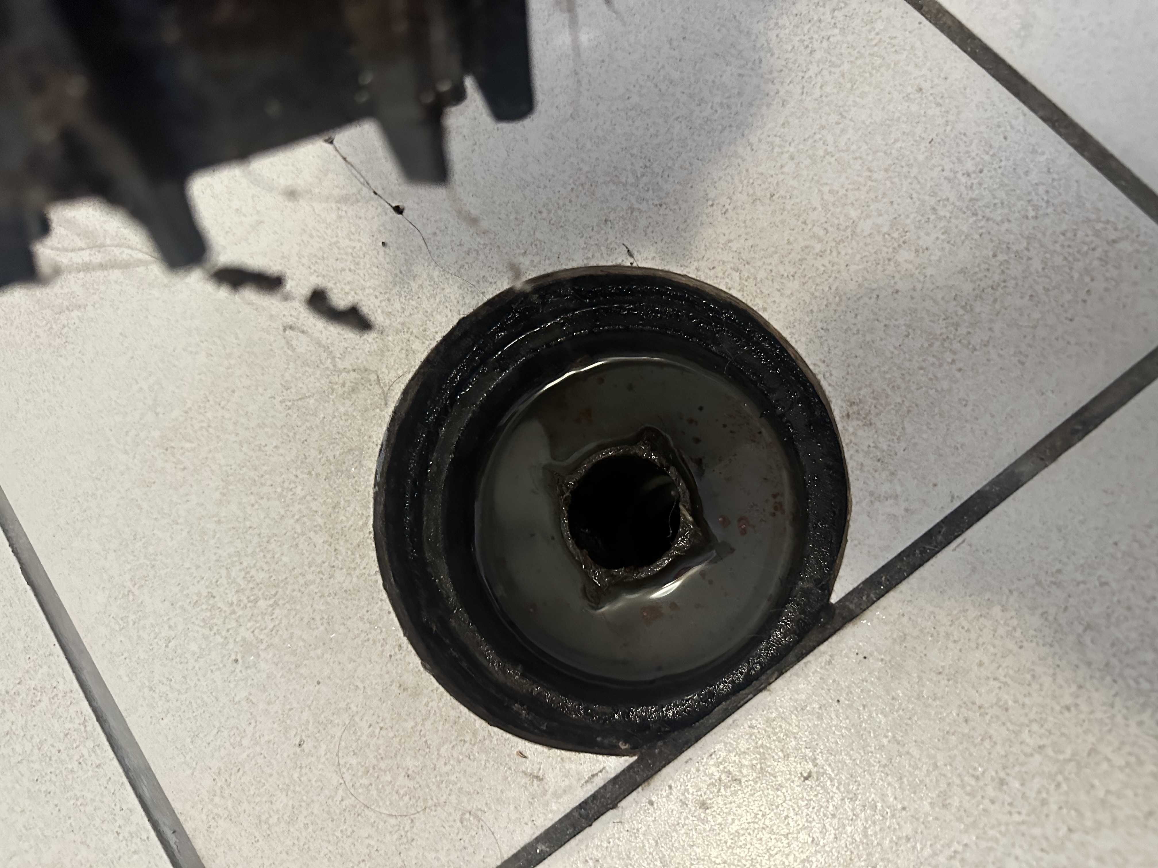

Jæja, er að brasa með niðurfall í gólfi sem vantar öndun á, sem veldur því að vatnið í vatnslásinum sogast alltaf niður með tímanum. Ætla að leysa þetta með Green Drain einstefnu niðurfalli í staðin og svo öndun á vaskinn líka.
Mig vantar hinsvegar að vita hvort ég sé að glíma við einhvern ógjörning að taka núverandi vatnslásinn úr gólfinu. Er búinn að reyna að tosa þetta upp og snúa en gengur takarmarkað. Getur verið að þetta sé fúgað/steypt í?
- IMG_6787.jpeg (2.2 MiB) Skoðað 1741 sinnum

Til að meiða alla píparana hérna
Ég hef losað svona botnskál með því að stinga bara kústskafti í gatið og nota átakið.
Hvort að þetta er laus skál hjá þér er aftur þitt að meta og ekki senda mér reikning ef þú brýtur eitthvað.

Er þetta ekki gamaldags pottjárn half kúla sem fer ofaná sem býr til vatnslásinn?
Ef svo þá losnar þetta ekki svo glatt.

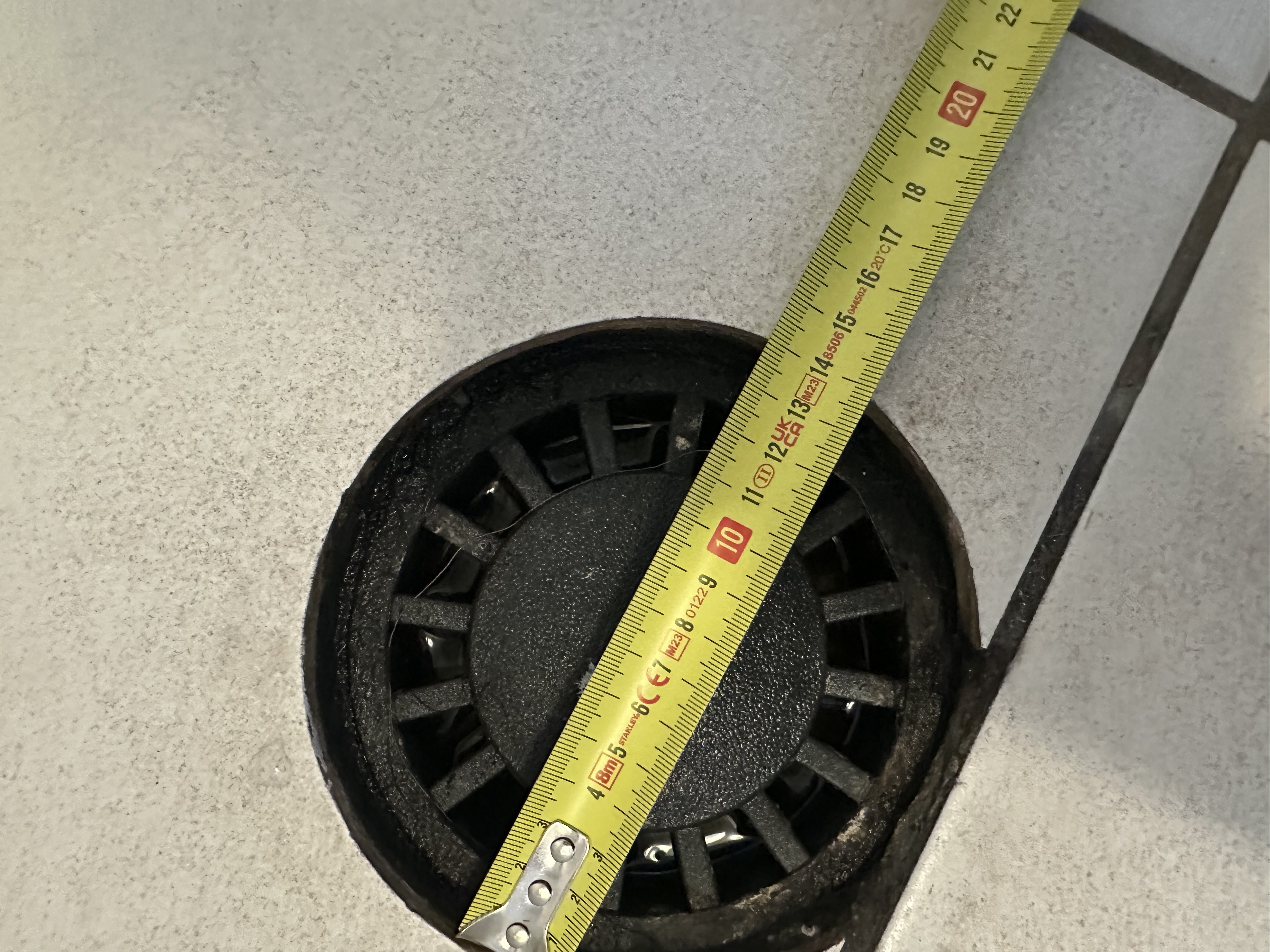

Nei að vísu bara plast rist, sjá:
- IMG_6786.jpeg (2.4 MiB) Skoðað 1682 sinnum
En undir þessari plastrist er "hálf kúla" sem fer ofaní vatnið í "hringnum" og býr þannig til vatnslás?

Já semí, en niðurstaðan var sú að þetta hefur sennilegast verið fúgað í.
Leysti þetta með því að kaupa bara minni green drain ventil sem passar akkurrat í opið á vatnslásnum.

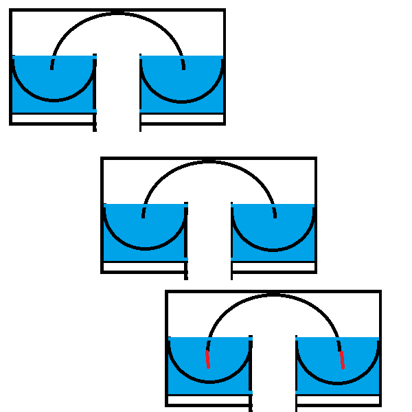

Hugsanlega er vandamálið að kúlaná lokinu fer ekki nógu djúpt ofaní vatnið og því þarf svo lítið að gufa upp til að vatnslásinn virki ekki. Gætir tekið límbyssu og sett nokkrar umferðir á "hálfkúluna" ... (og við sjáum mynd)
- geggjaða útskýringarmyndin.png (13.44 KiB) Skoðað 1419 sinnum
