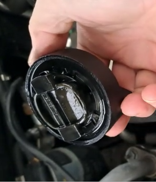

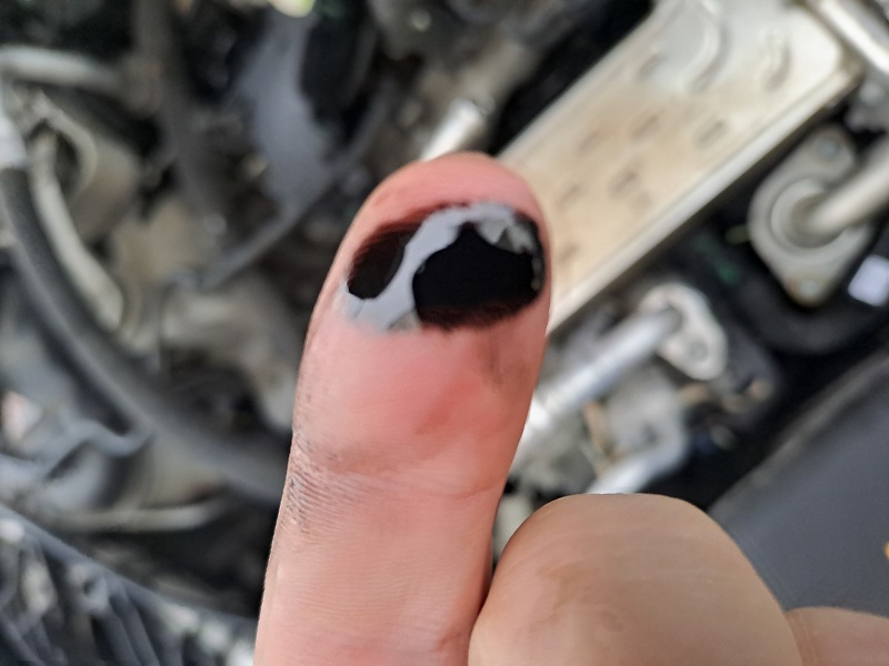

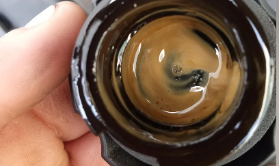

Er með smá þraut handa ykkur sem eruð eitthvað að nördast í bílaviðgerðum. Þannig er mál með vexti að ég á bíl sem er árg. 2016 og innan við 100k í keyrslu. Vel með farinn og hefur virkað vel.. hingað til.
Þetta er dísel bíll með om651 vélinni og einni túrbínu (136hp) sem sagt, 200 týpan. Hann tók upp á því fyrir nokkru að drekka kælivatnið og spýja út hvítum reyk. Aha hugsa einhverjir og byrja að hamra á lyklaborðið, "þetta er head-pakkning" En, ég er ekki svo viss..
Ég keypti mér svona einfalt "head pakkningar" test kit og smellti á forðabúrið en.. í stað þess að tækið færi að blása upp í testglasið (gerjunarglas) eins og gerist þegar head-pakkning fer, þá komu loftbólurnar utan frá og inn í búrið, þ.e. vélinn var að drekka vatnið sem þýðir þá væntanlega að þetta er ekki head-pakkning (þrýstingurinn í brenslu-rýminu er sirka 20 faldur loftþrýstingur).
Mín ályktun er að þetta tengist eitthvað loft-tæmi (vaccum), því þetta viðrist gerast þegar lokið er ekki á forðabúrinu og vélin ekki orðin heit að ráði. Þ.e. að þrýstingurinn þangað sem lekur, virðist vera lægri en þrýstingurinn á vatninu. Búinn að tengja fram hjá EGR-kælinum, breytti engu, sé að vatnsrör liggur inn í EGR ventilinn en hrís smá hugur við að rífa það drasl af, upp á von og óvon.
Veit að túrbínan er vatnskæld en hefði haldið að hún mundi byggja upp meiri loftþrýsting og blása lofti inn í vatns-kerfið sem mundi þá þýða sama og þegar head-pakkning fer, loft kemur úr forðabúrinu, en ekki inn í það. Á eftir að skoða betur myndir af túrbínunni og heyra hvort þær séu að leka vatni, annaðhvort inn í pústið og eða inn í inntakið.

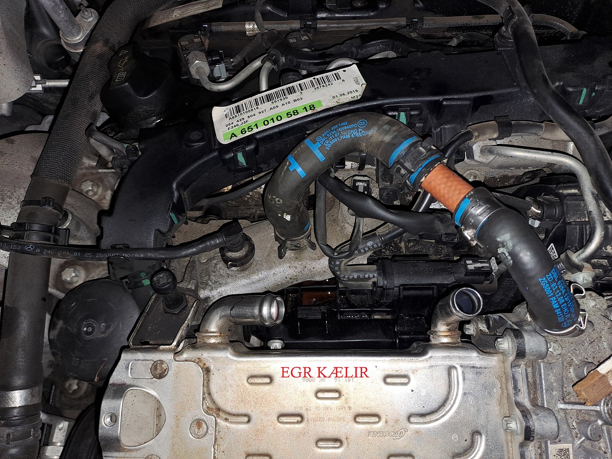

Re: Vélavandræði OM651 Benz GLA 200D 4Matic
T-bone skrifaði:Mitt gisk miðað við þessar lýsingar er EGR kælirinn
Hann er framhjá tengdur eins og er. Eftir stendur EGR ventillinn.
- EGR_FRAMHJA_TENGDUR.jpg (560.29 KiB) Skoðað 5327 sinnum
