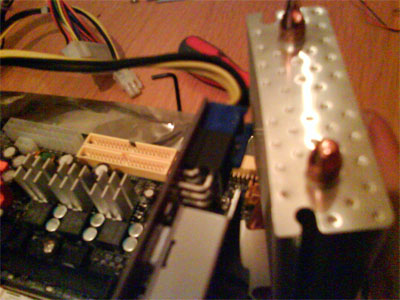

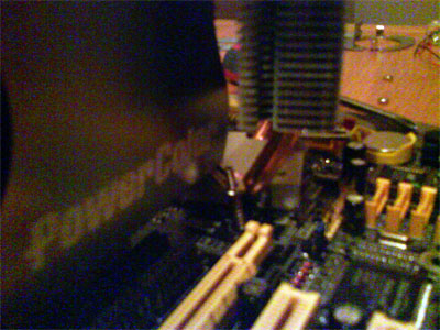

Jæja, er enn að reyna að redda kælingu á Northbridge kubbasettið á LanParty móðurborðinu mínu, var búinn að skoða allar chipset kælingar í þeim búðum sem selja svoleiðis og engin af þeim passaði nema Xigmatek Porter en hún getur bara passað ef ég hef hana svoldið á ská þar sem skjákortið er svoldið fyrir :? Og það væri þá fínt nema þá er bara engan vegin hægt að festa kælinguna öðru megin þar sem koparrörið er svoldið fyrir þar sem skrúfan kemur við hliðiná kælifletinum að neðan (sjá myndir). Ég veit ekki alveg hvernig er best að leysa þetta, það eina sem mér dettur í hug er að beygja koparrörin einhvernvegin þannig að stóri parturinn sé aðeins aftar en hann er, annars sé ég ekki alveg hvernig ég get reddað þessu almennilega :|
Einhver með hugmynd? Einhver hér sem á svona LanParty móðurborð og hefur þurft að setja aðra kælingu á Northbridge? :-k

getur hugsanlega hitað koparin með súr og gas og beigt koparinn. verður bara að passa að hita hann ekki svo mikið að álið fari að bráðna. svo er ekki annars hægt að bara bara 2stk ný göt á hinar hliðarnar og snúa kælingunni þannig 90° ?

Það gengur ekki alveg upp að setja skjákortið í hina raufina þar sem powersnúran úr aflgjafanum nær þá ekki :? Ég er svo ekki með aðgang að neinu svona súr eða gasi, hef aldrei moddað svoleiðis. Hvernig get ég reddað þessu? Er ekki einhver hérna með svona móðurborð eða eitthvað svipað þar sem þetta vandamál hefur komið upp? Er svoldið að spá í því að reyna að finna passlegri kælingu erlendis, planið er sko að selja LanParty Ultra-D móðurborðið en nota SLI-DR týpuna áfram en ef ég get ekki reddað þessu fljótlega verð ég að nota Ultra-D og leita erlendis að kælingu á hitt.

Reddaðu þér plastró og plastboltum og boltaðu niður orginal festinguna.

Nema einhver hér sé tilbúinn að hjálpa mér að beygja koparinn á kælingunni?

efþú villt beygja án þess að fá beygur i vírinn(ef þetta eru holar pípur) fylltu pípurnar þá með sápuvatni. http://www.youtube.com/watch?v=kh7RrlazaRc sérð það gert í þessu vídjói

Var að enda við að mounta mínum um daginn og var það smá brask, ef þú nennir að skutla þessu til mín get ég hjálpað þér að plögga þetta frítt.. :wink:

En já, æðislegt að heyra daanielin :D Hvert á ég að koma með þetta? Og er nóg að koma bara með kælinguna eða er betra að taka móðurborðið með líka? Beygiru þá bara koparinn?

Sjáum hvort það sé ekki hægt að redda þessu með annari leið fyrst, komdu með borðið og kælinguna, á mánudaginn gæti hentað vel, sendi þér pm þegar ég verð laus. ;)
