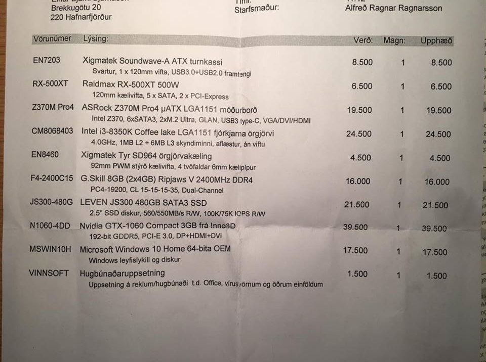

Sælir
Einn úr fjölskyldunni spilar FS 2004 mikið. Gamla tveggja kjarna vélin dugði varla.
Þetta er vélin sem hann er að spá í.
Hvað segja menn.. dugar þetta með nýjustu kortum (landslagi) eða þarf i5 og xx70/xx80 kort?
kv Garrinn

Miðað við þessi requirements ætti hann að geta flogið meira en 2 vélum í einu :fly :fly
Smá pæling hvort 1050ti 4gb væri ekki nóg og spara þennan 10kall í staðin. Nema það fari eitthverjir aðrir leikir í spilun? [athugasemdir frá fróðari mönnum?]

Það er eiginlega alveg kjánalegt hvað 1050 Ti 4GB er mikið kort fyrir peninginn, er búinn að sjá marga AAA titla keyra í Ultra í 1080P með miklum sóma, nota þá mismuninn til að skríða upp í i5 8600K í staðinn og vera þá kominn með vél sem verður samkeppnishæf næstu 3-4 árin.

Ef hann er bara að spila FS2004 þá er þessi vél auðvitað algjört overkill. Gætir skippað skjákortið og notað bara innbyggða, sparað honum 40þús (væri síðan alltaf hægt bara að plugga skjákorti í vélina í framtíðinni ef þess þyrfti)

En skv. hans lýsingu þá er vélin ekki alveg að höndla nýjasta "kortið" eins og Íslandi.. sá á youtube að framreitið á FS er svakalega lágt, sjá til dæmis hér.
https://www.youtube.com/watch?v=t8B0XZHq52A
Þessi er að keyra 1080ti kort og i7 6700 örgjörva ef ég get lesið þetta letur rétt.. frame-rate um 27fps????
(sé núna að þetta er ekki MS FS, heldur FSW sem er frá öðru fyrirtæki)

Ég er mikið í FSX með moddum. 27 FPS passar alveg við mína reynslu (speccar í undirskrift) hinsvegar er það venjulega bara í taxi og flugtaki. Fer upp ú 90+ þegar ég er kominn upp í cruise.

Hvað er í gömlu vélinni, ef að loading tími á nýjum kortum er vandamálið, þá gæti nú verið nóg að uppfæra bara minnið og SSD.

Eins og þið heyrið í videoinu segir viðkomandi að þessir leikir eru greinilega ekki að nýta kortið eða örrann nema bara smá hluta. Í þessu tilfelli eru leikirnir flöskuhálsinn en ekki rigið

Ég var einmitt að prófa FS 2004 um daginn á desktop vélinni minni, sem er orðin nokkurra ára gömul. Er með i7 2600K örgjörva og eitthvað frekar low end ATI skjákort (Radeon HD 7700). Ég gat keyrt hann bara þokkalega í hæstu gæðum í 4k upplausn.
Held að þessi vél sem þú ert að raða saman ráði leikandi létt við þennan leik.

Þetta er reyndar FS-X eða version 10 frá 2006. Er sjálfur ekki á svæðinu og upplýsingarnar koma í gegnum síma.. hann er búinn að kaupa þessa vél en má skipta út ef ekki gengur.
Þetta "Íslands Scene" var keypt nýlega:
Síðast var mér sagt að leikurinn keyrði ekki á þessu "scene" ef reynt var að taka á loft frá Rvk, detailar á húsum miklir osfv.
